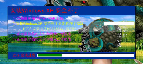

像企V鹅这个的补丁安装怎么弄的?不显示详细内容

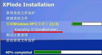

下面的item里面就不要写display了,只要主程序里面有display=安装windows更新程序就ok了

下面引用由super3212005/04/08 02:02pm 发表的内容:
....我的不行吖,是这样么??
[item display="安装Windows XP安全补丁"]
[execute]
[program]D:\EasyBoot\disk1\$OEM$\HOTFIX\KB888113.exe[/program]
[arguments]/quiet /norestart[/arguments]
[/execute]
[/item]
[item]
[execute]
[program]D:\EasyBoot\disk1\$OEM$\HOTFIX\KB885222.exe[/program]
[/execute]
[/item]
[item]
[execute]
[program]D:\EasyBoot\disk1\$OEM$\HOTFIX\KB886185.exe[/program]
[/execute]
[/item]

somebody help....
来个人教下,,...我弄不会...
弄来弄去只能弄成这样,红线部分还是显示的,晕倒~~
