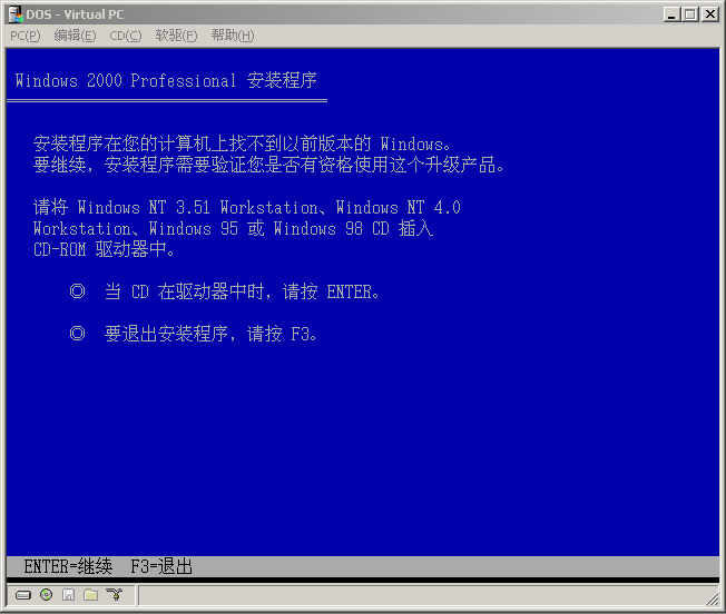

好怪异的现象。。。。。
我用noreboot的方法制作了一个I386文件(我命名为2KBT),然后把boot文件夹覆盖到win2k里
把esayboot的w2k.bin里的i386改成2KBT,setupldr.bin里的i386替换成2KBT(只有3处,这里的教程说有4处,不知道是不是这个关系)
然后执行后就出现这个画面,请问个位高手,我哪里出错了?

我的文件目录安排是
根目录是
Boot(easyboot文件夹,w2k.bin放在这里)
2KBT(也就是i386文件)

发表于 2005-5-30 15:08
好怪异的现象。。。。。
4处的是XP,你看错了, 但你的问题不是这个, 是没有光盘根目录下的SP4标识文件,

发表于 2005-5-31 02:16
好怪异的现象。。。。。
[这个贴子最后由3813在 2005/05/30 08:49pm 第 1 次编辑]
老大就是强,一针见血...不过刚才那个问题解决后,新问题又来了
我担保我用noreboot制作的时候选择了全新安装(因为我试了2次)

发表于 2005-5-31 03:47
好怪异的现象。。。。。
是不是2000不支持用\noreboot制作i386?

发表于 2005-5-31 04:47
好怪异的现象。。。。。
[这个贴子最后由3813在 2005/05/30 08:48pm 第 1 次编辑]
哎,我疯了,XP也是这样,我把原版的根目录的文件都复制过来还是这样(CDROM_IP.5,CDROM_NT.5,CDROMSP4.TST包括setup.exe等不怎么重要的文件)
后来我把软盘启动文件放入I386中(有人说这样可以),在根目录和I386都放入这些文件还是这样。
为什么啊,怎么会这样?我到底做错了什么,我搞这么个启动盘我容易吗我。。。。
各位大大救救我啊

发表于 2005-5-31 05:06
好怪异的现象。。。。。
编辑软盘启动文件中的txtsetup.sif
[SetupData]
SetupSourcePath = "2KBT\"

2005-5-29
发表于 2005-5-31 05:09
好怪异的现象。。。。。
[这个贴子最后由3813在 2005/05/30 09:13pm 第 1 次编辑]
谢谢楼上的,第一个问题我已经解决了,就是现在第二个问题很头痛...

发表于 2005-5-31 05:54
好怪异的现象。。。。。
把你的光盘目录结构说清楚!

发表于 2005-5-31 14:48
好怪异的现象。。。。。
去我这里看个详细, 不然也说不清楚.
http://www.xzf818.com/cgi-bin/topic.cgi?forum=3&topic=10&show=0
