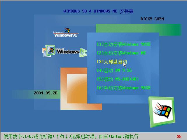

你意思是光碟由SETUP开始装吗???
这个我不会....不过我做的WINME光碟是改过既...删除了复制文件的那个步骤..
方法:将C盘格好.在DOS下把WINME文件夹复进C盘,
运行SETUP安装...直到复完文件重启的时候...
用光碟启动...将C盘做一个GHOST备份..
(装系统时所需要输入的东西都在复文件前填完了)
现在WINME就可以自动安装直到完成入系统了....
刚才做的那个WINME备份才300M多一点...连同一个同样做出来的WIN98GHOST 230M左右
和一个WIN98安装文件夹...就刚刚好能做成一只碟!!!
下图是我做的WIN 9X安装光碟:
RICKY-CHEN
