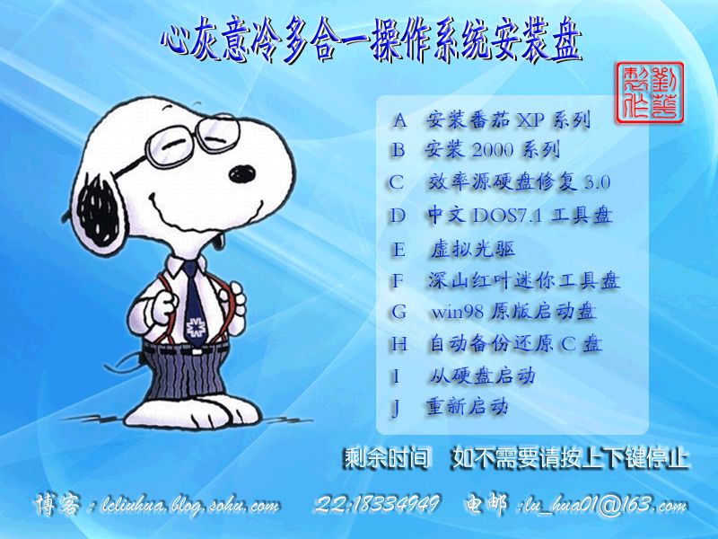

从一号放假开始就一直想做一个最强的系统DVD,在认真看了各位大哥的各种方式后,集成了一张集番茄花园3

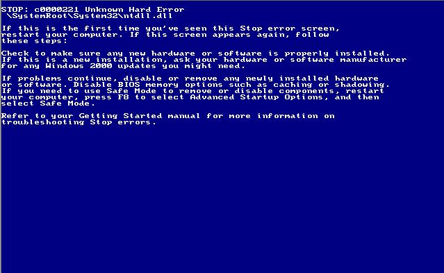

.0安装版,里面六个版本,2.5GHOST装机版,还有2000的三个版本,深山红叶PE,但还想集成GHOST2000就出现了问题,只要把2000的SGHOST一集成进去这个光盘就不能用,无论是XP还是2000还是PE在复制文件前都会报一个错.
STOP: C0000221  UNKNOWN HARD ERROR
\SYSTEMROOT\SYSTEM32\NTDLL.DLL
在这几天里,试过很多种办法,开始以为是因为2000GHOST放在GHOST的文件夹里所以不认,就把他放出来再试,还是不行,后来又以为是文件名不能使用数字,全部改成英文字母,还是不行,再以为英文字母不能小写,全部大写,不行,再以为文件名过长,改成,四个,三个,二个,都不行,还发现一个问题,只要不装2000的GHOST文件放在里面就能用,就算也放了2000的引导文件都行,还试过把引导文件故意不对应GHOST的文件也不行,只要放了二个GHOST就是不行.还怀疑过是不是GHOST文件过大,但看到XP的GHOST比2000的还要大,所以应该不是这个问题,还怀疑过是不是光盘里面的文件夹或者文件过多,然后优化掉二个文件夹,五个文件,但还是没有用,现在真的不知道还能有什么办法了,
这五六天里天天试到十二点后,好苦啊
不知道大家有没有人搞过成功的,请指点一下.不胜感激
经过上百次的试验,硬盘都快搞坏了,在我想放弃的时候想浪费一张光盘刻出来后才发现原来一直是正常的,不正常的是Virtual PC这个虚拟PC软件,妈的,为了制作这个光盘,真的让我觉得精彼力尽了,所以WINDOWS下的启动菜单简单的不能再简单,都不想搞了,唉,后来装过别一个虚拟PC   vmware 装了个2000一个LINUX再加测试深山PE,好像是非常正常了,在此感谢给我答复几次的几个斑竹们,是你们给了我动力,使我一直有信心测试下去.谢谢.

但是我现在不是恢复GHOST啊,是安装2000的安装系统,而且就是我把GHOST全部拿了,放一些别的软件也不行,我的光盘做镜像的时候放上番茄的系统和三合一的2000再加深山红叶的PE和XP的GHOST就过了5个G,优化下来有二个多一点,启动什么都正常,然后再加装2000的GHOST和LINUX就这样的错误,我试过把XP的GHOST拿掉换上2000的也能正常使用,还试过把所有的GHOST都拿到然后再装LINUX也能正常使用,装了这些东西的时候没有优化都在5G多一点,为了证明不是GHOST文件或者LINUX系统的问题,我试过把这三个文件单独做一个启动盘都能正常运行,最后式的方法就是在能正常启动的情况下,(番茄+2000+PE)不加(LINUX和二个GHOST)再随便再装五百多兆的正常软件,还是不能正常使用,也就是说只要没有优化的时候过了5500兆就不能使用.
这个问题现在还是没能得到正常的解决, 为了这个问题,所有的方法我都试过了,我还试过不优化直接做成ISO也还是不行.我所做镜像的原文件一定是没有问题的,因为每一个文件我都单独或者组合制作过启动光盘,就是超过了一定的容易就不能使用,如果加进去在优化前只要控制在5G左右,无论什么样的组合都能使用的.

这个错误是在什么时候出现的。安装时?
你的不是克隆版吗?
就是在用软件测试时.安装的时候,我的盘里有克隆的也有安装版的,
