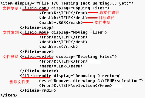

[这个贴子最后由zhuzhu177在 2005/04/08 09:04am 第 3 次编辑]
自己试了一下,复制,移动,删除,文件/夹,OK了,没问题,我的命令参数是这样的,如图
原来在命令fileiocopy/fileiomove/fileiodelete/fileiormdir里要加上  -  号,像这样
fileio-copy/fileio-move/fileio-delete/fileio-rmdir 就能正确执行了命令了
图里的路径是我用来本地测试的,替换为光盘/系统的相应参数/路径即可
PS:desc 这句可以不要的么?

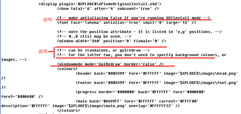

另,企V鹅,我也是替换了XPlode\images\  里的文件,可运行的时候也还是原来的画面,郁闷哦~ :em12:  :em12:
[入门]用XPLODE4.1预装软件问题...
图片替换后要显示,窗口要用standalone模式才行,而你的xml文件中默认是guidrawn的,改一下就好了

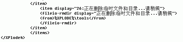

[这个贴子最后由hgwyc在 2005/04/07 10:20pm 第 1 次编辑]
还有如果要删除文件夹的话,用fileio-rmdir命令指定路径就行的了,它可是连文件夹和文件夹里的所有文件一起删除,如果使用的话大家可要小心呀。例如图所示:
:em16:  :em16: 哈哈,我也迟了,就放在这里吧 :em16:  :em16:  :em16:
我的网络E盘

下面引用由super3212005/04/07 10:13pm 发表的内容:
请教一下,我在XML里面找不到guidrawn吖~~

晕,竟然显示不了
display plugin=';#XPLODE#\XPlodeOriginalInstall.x4d';
show total=';6'; after=';4'; subcount=';true'; /
font face=';Tahoma'; antialias=';true'; small=';8'; large=';13'; /
window width=';440'; position=';6'; fixmain=';0'; /
windowmode mode=';standalone'; border=';false'; /
colours
终于可以了,不发图,网页还把这些当作自己的语言了,执行不了,也现实不了,昏厥

哦,知道了,谢谢,试下
所以还是截图的好吖~

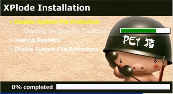

[这个贴子最后由zhuzhu177在 2005/04/08 12:58pm 第 1 次编辑]
替换的弄好了,嘻嘻~
我的底边也有点蓝色的,... :em14:
如果要把界面弄成透明的,怎么弄?? :em14:  :em14:
