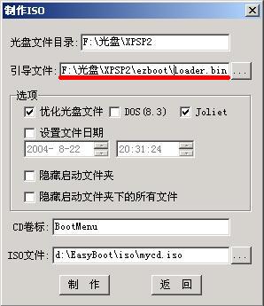

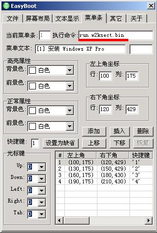

easyboot的引导文件是loader.bin,做ISO时要用这个文件做引导文件.
w2ksect.bin本来就在ezboot中了.在菜单条上用run w2ksect.bin可以引导安装XP.
loader.bin是做ISO时用的引导文件

请问ucky0504斑竹:你上传的制作ISO图中的DOS(8.3)选项是否要√选?若不√选在DOS中能否使用这个刻录光盘?谢谢ucky0504斑竹!!
