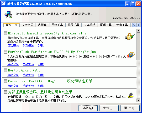

解压后运行其中的 SoftInst.exe 测试。请大家测试后报告使用情况,对界面上还有何改进提出您的宝贵意见。希望大家能受益于本软件。
我看不少朋友还有些误会,认为这是一个光盘,其实这只是一个小的工具软件而已,大家看到的只是个演示,以引导大家编写正确的软件配置文件,我还不会真的发布这个光盘的,希望大家使用这个工具软件制作自己的软件安装光盘。

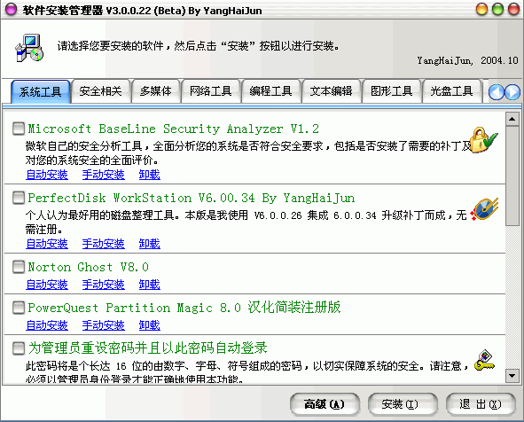

主界面:

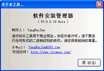

关于本工具的对话框:
若使用了 RebootTime 参数,则会在退出时出现如下提示窗:
工具说明:

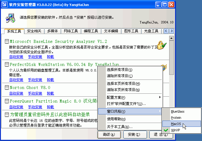

12、支持不同的界面主题:
当选择 MacOS 界面主题时,窗口界面会变为如下所示:
有如下四种显示方案:
    BlueGlass,Protein,MacOS,WinXP
可在运行时在如上图中的菜单中选择以实时改变用户界面,您也可以在“配置文件”中的 [Config] 段中事先定义初始界面,使用 WinStyle 参数,如:
    WinStyle=WinXP

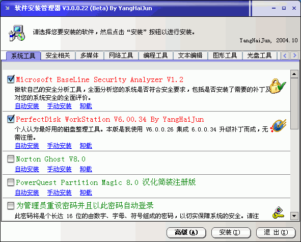

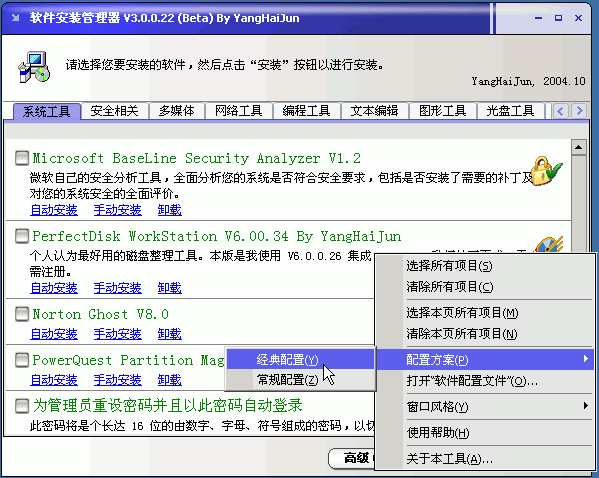

13、支持软件方案的预定义,您可以在“软件配置”中事先定义好不同的软件配置集,以方便用户的选择:
当选择“经典配置”时,预定义的选择方案将被应用,如下所示发生改变:
请在“配置文件”中的 [Theme] 段定义,如下所示:
[Theme]
经典配置=mbsa,PerfectDisk,MagicTweak
常规配置=PerfectDisk,McAfee80
其中“经典配置”、“常规配置”将成为右键菜单“配置方案”的子菜单项显示名称,如上图所示。
14、已经选择的软件可以以不同的色彩显示,如前图中被选择的项目以红色标注。该颜色由 [Config] 段的 SelectedColor 控制。
