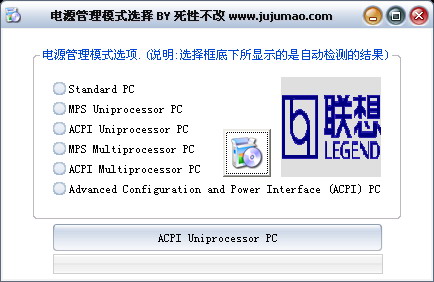

如图,下载的这个只是一个自动检测判断ACPI类型的程序,是在www.jujumao.com下的.
想问用这个,那封装是不是也和以前的一样,只要:
1、一定要这样做:把电脑更改为标准计算机,重新启动电脑。进入系统会出现2个标准PC,则卸载掉一个! 把IDE 控制器修改为“标准的双通道 PCI IDE控制器”,再重新启动一次。
2、安装S&R&SV5.5.exe,会自动在C盘根目录生成C:\SYSPREP目录。根据你的需求是否安装S&R&S驱动。如果你遇不上S&R&S的设备,就没有必要安装S&R&S驱动了。
   有了上面图那个判断程序还用第2步这个吗?

中午用上面那幅图的ACPI判断程序封装,我将它的作用等价于论坛里下载的ACPI(带批处理文件那些),等到恢复时弹出提示框说"不能用于封装",
问1:上面那幅图的程序只能用来进系统后修改ACPI吗?
问2:S&R&V5.5安装(一路下一步),如果没有SCSI等设备,还是选择全部驱动安装没问题吧?
    安装后,在恢复时怎样判断它已经起作用了?
    第二步以前试过,但恢复后ACPI也没变.
封装大概步骤我了解了,但就是无法在恢复系统时用某个程序来自动检测ACPI,麻烦你了

今天又做了两次实验,是这样的:
1:更改电源类型为"Standard PC",硬盘为双通道.
2:安装"S&R&SV5.5_1030.exe",(一路下一步,没装驱动)
3:创建自动应答sysprep.inf,DLLCACHE备份,FAT32--->NTFS转换等等...
4:(没添加论坛里的ACPI更改程序),直接运行"regset.cmd"封装.
问题:
恢复系统后还是"Standard PC",想问有那种方法,或者那个程序可以自动检测ACPI类型
,可以用来封装.
