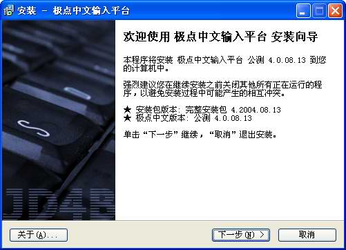

第一步 “欢迎使用 极点中文平台 安装向导”
    点击“下一步”——使用快捷键Alt+N

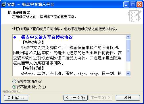

第二步 “使用许可协议”
    点击“接受本协议”——使用快捷键Alt+A
    点击“下一步”——使用快捷键Alt+N

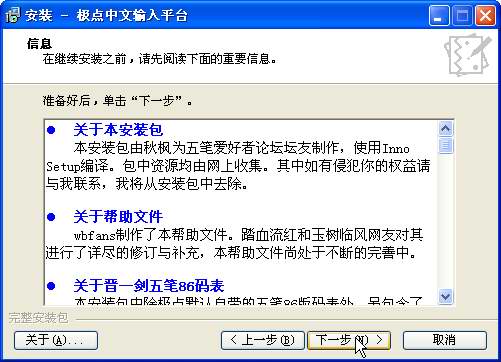

第三步 “信息”
    点击“下一步”——使用快捷键Alt+N

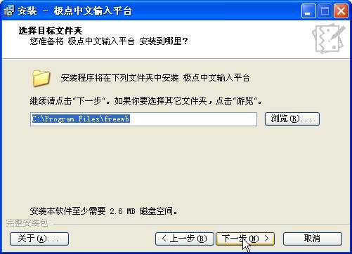

第四步 “选择目标文件夹”
    假如默认路径
    点击“下一步”——使用快捷键Alt+N

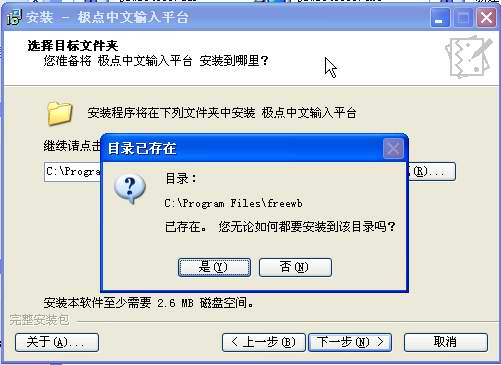

如果曾经安装过极点,原来的文件夹存在则会出现下面的窗口
    点击“是”——使用快捷键Alt+Y

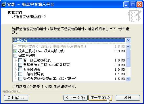

第五步  “选择组件”
    假如默认组件
    点击“下一步”——使用快捷键Alt+N

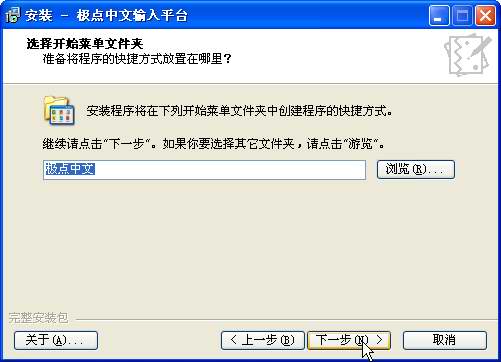

第六步  “选择开始菜单文件夹”
    假如默认菜单文件夹
    点击“下一步”——使用快捷键Alt+N

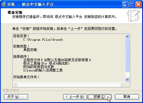

第七步  “准备安装”
    点击“安装”——使用快捷键Alt+I

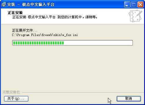

等待安装进度

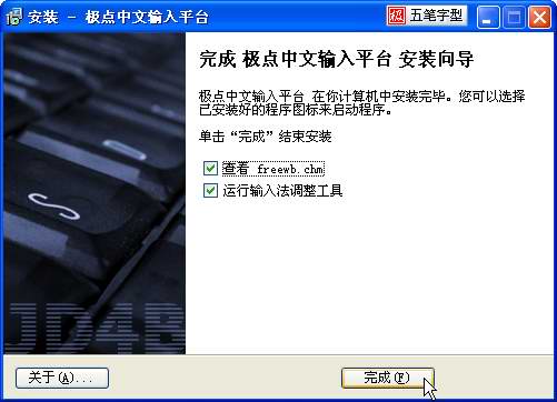

第八步  “完成”
    取消“查看 freewb.chm”和“运行输入法调整工具”前的对勾
    ——用TAB切换到对应项,再用点击空格进行取消
    点击“完成”——使用快捷键Alt+F

WinWaitActive("安装 - 极点中文输入平台","安装向导")
    ;等待窗体"安装 - 极点中文输入平台","安装向导"出现
send("!n")
    ;发送快捷键Alt+N
WinWaitActive("安装 - 极点中文输入平台","使用许可协议")
send("!a")
    ;发送快捷键Alt+A
send("!n")
WinWaitActive("安装 - 极点中文输入平台","信息")
send("!n")
WinWaitActive("安装 - 极点中文输入平台","选择目标文件夹")
send("!n")
if winactive("目录已存在") Then
    ;如果窗体"目录已存在"是激活状态
   send("!y")
    ;发送快捷键Alt+Y
EndIf
WinWaitActive("安装 - 极点中文输入平台","选择组件")
    ;如果选择其他安装方式请在这里修改
send("!n")
WinWaitActive("安装 - 极点中文输入平台","选择开始菜单文件夹")
send("!n")
WinWaitActive("安装 - 极点中文输入平台","准备安装")
send("!i")
    ;发送快捷键Alt+I
WinWaitActive("安装 - 极点中文输入平台","完成 极点中文输入平台 安装向导")
send("{SPACE}{TAB}{SPACE}{TAB}")
    ;默认状态下“查看 freewb.chm”获得焦点,发送空格将勾去掉。
    ;用TAB切换到下一个复选框
Send("!f")
    ;发送快捷键Alt+F

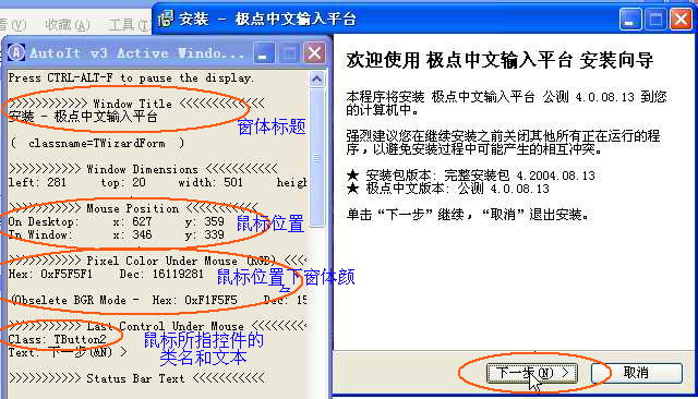

1、 用Autoit Window Spy精确取得窗体信息
在开始菜单里依次选择“程序—AutoIt V3—Autoit Window Spy”。“Autoit Window Spy”是AutoIt附带的一个获取信息的工具。启动后一般它都在最上面,鼠标激活要查看信息的窗体,“Autoit Window Spy”窗体里将显示激活窗体在鼠标下的信息,如图,这时可以用Ctrl+Alt+F使窗口内容暂停,便于从窗体里复制需要的内容

WinWaitActive(“窗体标题”,”窗体文本”)——等待指定窗体出现。使用这个命令,在AutoIt默认的情况下,窗体标题可以是实际标题的一部分,比如上面的命令也可以用
WinWaitActive("安装","信息")
但这样在匹配时精确程度也下降了,也可能匹配到另一个标题带“安装”,文本包含“信息”的窗体,所以在使用这个命令时窗体标题尽量用完整标题,最好从Autoit Window Spy,窗体文本选择当前窗体里有代表性的文本。

4、 修改默认路径(ControlSetText和ControlSend)
如何"选择目标文件夹"中的默认路径?假如我们不希望它安装在系统盘,而要安装在“D:\Program Files\FreeWB”。
方法一、上面我们已经知道了Send命令的用法,由于路径框这时是激活状态,这里就可以用到了,Send(“D:\Program Files\FreeWB”)
方法二、使用命令[color=#006400]ControlSetText ( "窗体标题", "窗体文本", "要设置文字的控件类名或控件精确标题", "需要设置的文字" )
ControlSetText功能是设置窗体里指定控件的文本,不论窗体或控件这时的状态是否激活。[color=#8B0000]注意ControlSetText是可以输出中文的。
控件类名可以用Autoit Window Spy取得如上图,经查找输入框的类名为“TEdit1”
上面的要求可写命令为
ControlSetText("安装 - 极点中文输入平台","选择目标文件夹","TEdit1"," D:\Program Files\FreeWB ")
方法三、使用命令[color=#006400]ControlSend ( "窗体标题", "窗体文本", "接收文字的控件类名或控件精确标题", "需要输入的文字" )
ControlSend功能和ControlSetText类似,向窗体里指定控件的发送文本,不论窗体或控件这时的状态是否激活。但ControlSend不能输出中文
ControlSend("安装 - 极点中文输入平台","选择目标文件夹","TEdit1"," D:\Program Files\FreeWB ")
5、 修改默认组件
极点在安装时提供了多种组件组合,如何修改呢?
其实很简单,我们模拟一下使用键盘如何解决就行了。使用键盘TAB将焦点切换到要修改的控件,再用键盘方法选择,这个方法只用到Send命令就可以完成。推荐使用
