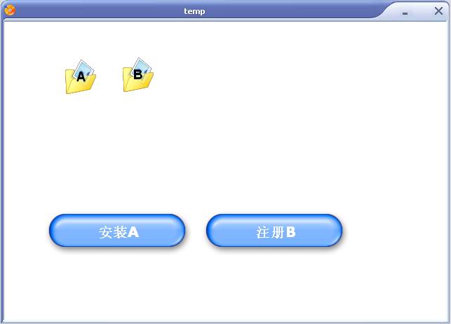

我有一个问题:
上次那个编译程序中如果A中点击只要一个按扭“安装A”不需要“注册A”按钮
而B不变了。那么我先点击了B之后,就出来“安装B”和“注册B”两个按钮,然后我去点击A的时候就出现“安装A”和“注册B”了
如下图:

按钮A的on click代码:
Button.SetVisible("Button1", true);
Button.SetVisible("Button2", true);
Button.SetText("Button1", "安装A");
Button.SetText("Button2", "注册A");
softwareid=1
你可能是直接把2,4行删了吧,
应该这样
改第2行的true为false就成了:
Button.SetVisible("Button2", false);
Button.SetText("Button2", "注册A");      这行有没有都无所谓了
softwareid=1

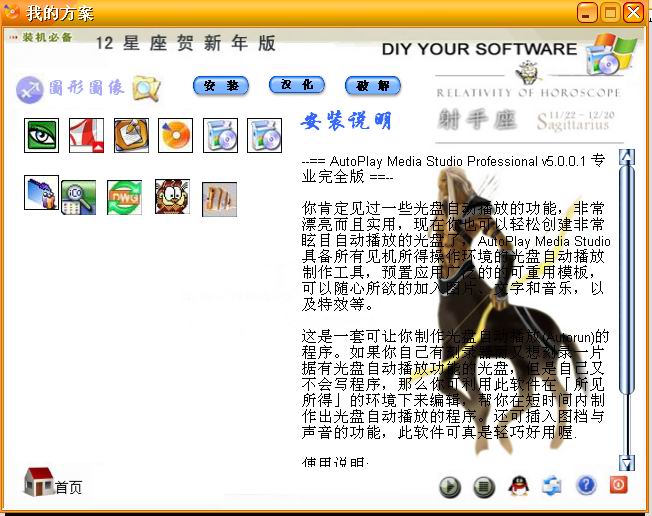

boylinxing,你好!
在安装软件时设置三个按钮:安装、汉化、破解
而“破解”中要把破解覆盖到安装目录中的指定文件
如下图:我要把ams50.exe覆盖到安装目录下,还可能会改变安装目录的
我不知如何实现,特向你请教了 我QQ:9745683

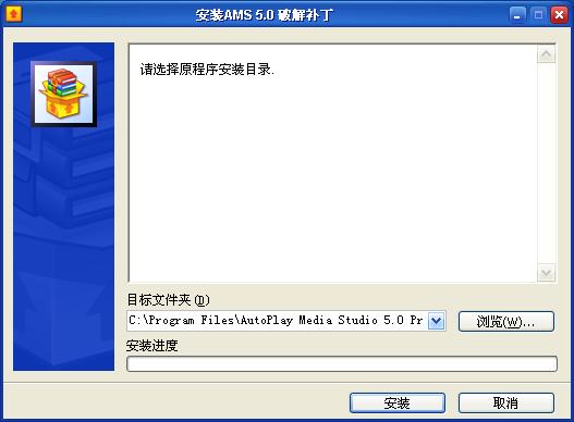

[这个贴子最后由boylinxing在 2005/09/29 01:54pm 第 4 次编辑]
做一个绿色的打包程序吧
比如用WINRAR或HJ-Install
你到我的网络硬盘[color=#0000FF]http://boylinxing.ys168.com看看,里面有个Royale Theme for Win XP.exe就是用WINRAR打包的.
一些汉化作者做的打包程序还可以判断原程序安装路径,这个你可以去汉化新世纪问汉化高手们
先用HJ-Install做了个示例,在我的网络硬盘的临时目录下
需要3个文件,放在同一个目录下:
install.exe      HJ-Install 安装程序
install.script   HJ-Install 安装脚本
ams50.exe        AMS 5.0 破解补丁
脚本文件内容:
<set nextbutton>
开始(&O)
<set opening title>
HJ-install 示例
<Wait OpeningText>
HJ-install 安装程序脚本示例---安装AMS破解补丁
脚本为目录中install.script文件
本示例中的补丁是一个零字节文件,先把它换成真的补丁再用
<hide editbox>
<hide label>
<set title>
安装AMS破解补丁
<Set Message>
请选择原程序安装目录。
<remark>
设定目标目录并拷贝相应文件
<create directory>
%programfilesdir%\AutoPlay Media Studio 5.0 Professional\
<copy files>
ams50.exe,ams50.exe
<hide editbox>
<hide label>
<Set Message>
AMS破解补丁已经安装到你的系统上了。
&#35;EmptyLine
点击"完成"按钮结束安装。
<set Title>
安装完毕。
<hide quitbutton>
<wait button>
>> 完成 <<
<end>

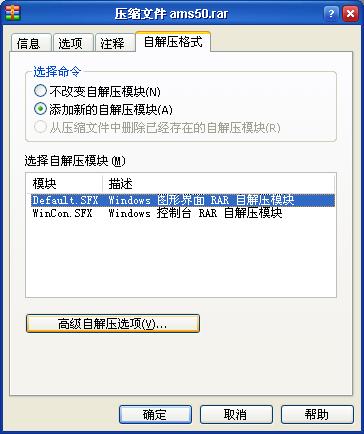

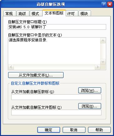

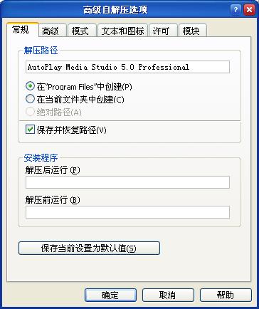

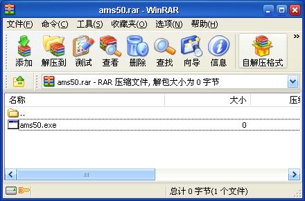

WINRAR制作安装程序包简单示例:
1.建立压缩包,然后在WINRAR主界面点击"自解压格式"按钮,弹出图2对话框
2.点击"高级自解压选项",出现图3"高级自解压选项"对话框
3.在"高级自解压选项"对话框中如图3,4设置
4.两次确定后,将生成EXE安装程序.
