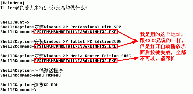

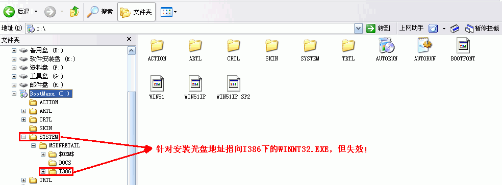

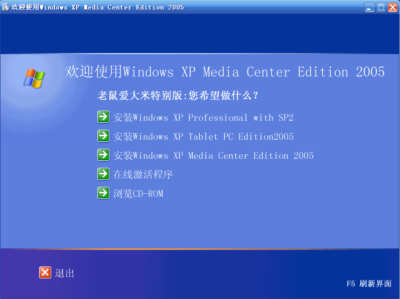

4333兄,我根据您所说的方法试了,没用,界面是可以自动播放,但按键全都失效,请指教,在线等待,如下图,您看我的地址是否有误。

我作的是单个的操作系统。没问题。你做的好象是N合1的,不知你直接在WIN运行winnt32.exe行不行,如果这都不行,应该是操作系统软件问题。如果行,看下面:
如软件所说,最上面的作者信息不能改,一改就不行了。我试过。就是下面这几句
;软件通用启动程序
;笨笨熊软件工作室版权所有 (C)CopyRight 2001-2004 Xiangdong Liu
;http://bbxsoft.anyp.cn   mail:bbxsoft@hotmail.com
;程序中使用了与月共舞工作室周劲羽的平滑特效字体控件包,在此表示感谢!
;修改配置文件时请保留以上信息,谢谢合作!

确定你的system\**\i386\是否有winnt32这个命令.
如果采用微软破解中心的方法精简后的i386中是没有这个的.
还有更正一下上次我说的,命令应该是类似这样的
Shell1Command=Winxp\$OEM$\$1\Install\Applications\install.exe
所以你的应该是system\**\i386\*.*
