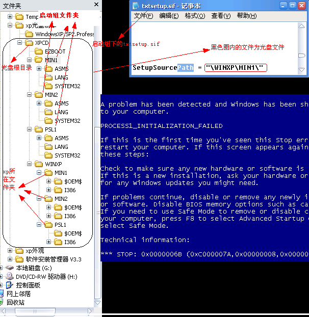

做好后,可以启动,但在第一次黑屏(就是setup is loading files之后),本该开始检查以前安装的windows版本时,却出现了蓝屏。不知道是为什么

看上去像硬件问题,您使用的Easyboot是什么版本?

用的是5.0.6.472
这个蓝屏的截图是vm上的,我还用其它的光盘试了的,安装没问题
估计是我做的盘有问题,但我实在是想不出来问题出在哪?

目录结构看上去没有问题.

是不是能进入xp的安装界面就算是引导成功了?

对,引导就成功了.但你的问题好象不在引导上

问题一样,不知是什么问题

我的也出现过这样问题,是SATA驱动惹的祸,看看是不是哪个硬件驱动的问题

问题解决,好像是启动组的问题,去官方下载sp2启动组就可以了
