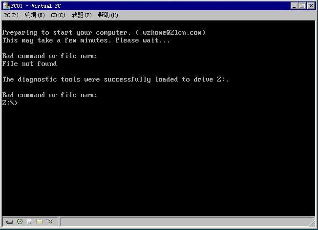

我想将Ghost.img中的ghost7.5改换成ghost8.0(dos)。
做法是:将原Ghost.img中的ebd.cab文件解压,用ghost8.0替换ghost7.5,再压缩成ebd.cab,替换原cab文件,由于容量增加,将img文件改为2.88MB格式。但发现不能启动,特请教其原因,启动画面如下:

看一下你的Autoexec.bat中的内容.
还有为什么要放在ebd.cab里呢?你的img中都有什么文件?

既然是在EBD中,那你看看config.sys中设置虚拟盘是不是设小了

谢谢二位!我的问题今天已经解决。
我的本意是按自己的要求制作一张启动光盘,其材料都是东拼西凑来的。工具部分采用了现成的ghost.img文件,但又想将主程序ghost7.5换成ghost8.0,原img文件将ghost.exe文件放在ebd.cab中,问题就出在将CAB文件解压及更换主程序后重新打包的过程中,今天改用Iexpress制作ebd.cab文件,修改后的Ghost.img一切正常。
