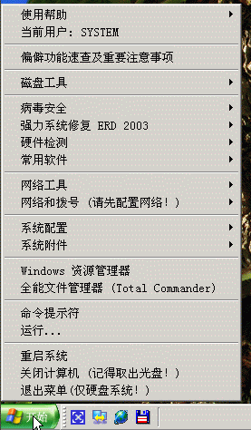

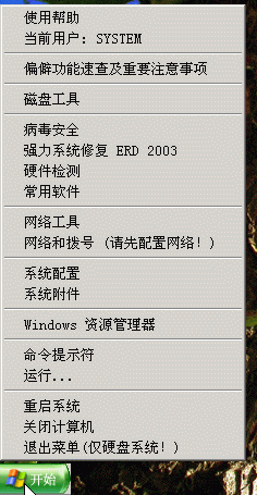

发表于 2004-12-4 05:45
请问深山红叶WinPE中菜单的修改方法?
[这个贴子最后由yhz在 2004/12/03 09:50pm 第 1 次编辑]
这是正常的截图:
这是发生错误时的截图:
在这两个解图中,差别仅仅是我删掉了那个 Total Commanderder 的那一行。
结果就是所有的子菜单都不见了,而且最下面也只剩下了“开始”按钮。
