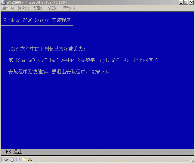

我作了一个多重启动的ISO(盘A),结果在测试的时候发现到了复制文件的时候,会报错:
但是我用从BT上下载的原盘(盘B)安装的时候,却顺利完成。
我的盘A的所有文件都是从盘B上复制过来的,而且他所提到的那些文件(TXTSETUP.SIF和sp4.cab)也全部一样,为什么会一个行,一个不行呢?

在TXTSETUP.SIF中的[SourceDisksFiles]所对应的那一行是:
sp4.cab = 2,,,,,,_x,39,0,0
盘A和盘B上的都是如此,也都有sp4.cab,这两个文件用fc比较之后也都一样。
真的非常奇怪的问题。
请大家帮帮忙,谢谢了。
