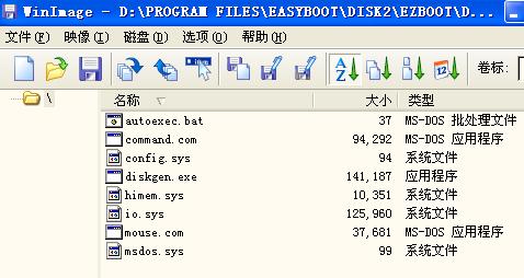

我做的这个DISKGEN.IMA有什么问题,,竟然运行不了???
autoexex.bat为:
@ECHO OFF
path=a:\
mouse
diskgen
又有问题———

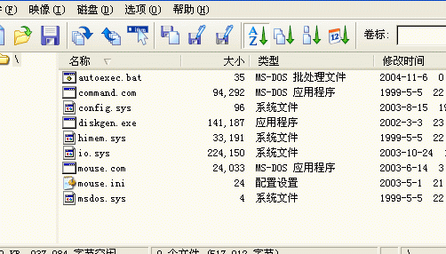

没有mouse.ini文件.这样执行mouse时是需要写操作的,在光盘中自然是不允许的.

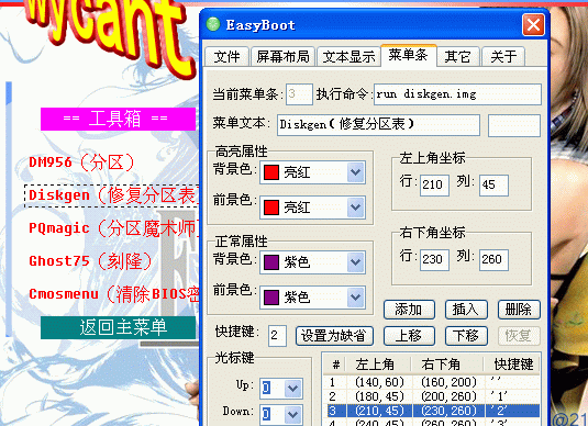

还有就是我用EASYBOOT光装好默认的文件,把其中一个菜单改为root 0,,然后做成一个启动盘,但不能软盘启动
屏幕左上角显示“INT 13/02H READ ERROR(AX=8000,DL=00)”
我要做一个BOOT.IMG文件,然后run boot.iMG才可以进入DOS,,关不关这个问题
root 0跟本用不着

鼠标的那个你直接修改别人的img试试.例如Easyboot区置顶贴里的杀毒软件的img.
又有问题———
成功了,,,谢谢lucky0504 兄支持

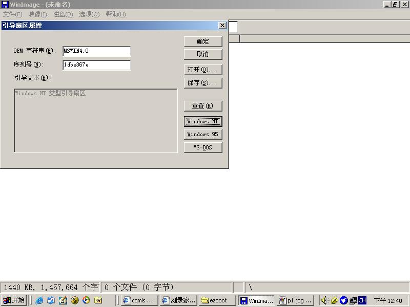

发现了个问题,,如果用启动盘做成一个BOOT。IMG启动盘,,把不要的东西删掉再加入DM等软件,就可以启动,,
如果用WinImage直接加入启动盘的IO。SYS等文件,,就不可以启动
两个做法文件完全一样,,但一个可以启动,,一个不可以启动

下面引用由wycant在 2004/11/07 10:41am 发表的内容:

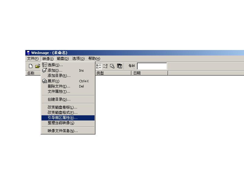

你是不是没有定义镜像的启动属性?
