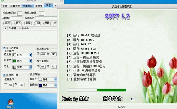

用EASYBOOT作启动文件
全部都正常 时间条不正常 正常的话我们的时间条是前进的 我作完启动条怎么是长长一条
难道是设置错误?
比如说 成功的是这样-----------> 时间条向前
我作的是这样 -------------
--------------- 颜色往下... 而且我才作了短短一条 错误的时候确是很长的 这个是怎么回事情
传给我 作的设置下 希望版主能解释下 感谢 感谢 再感谢

这样看是正常的进度条
可是一到DOS..... 怎么就变样了 请高手指教

你把坐标列坐标换一下!
左上角(400,50)右下角(415,340)

坐标不正确造成的

请问 坐标那些怎么规定的 这个不懂

右下角的行列必须大于左上角的。
你行415>400,但列50<340,当然不正常了。
