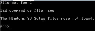

win98的安装文件在systems\win98\win98(这个)里面,考虑到easyboot自己带的setup98.img针对oem版,我使用了自己制作的win98启动盘。
[求助]为什么我做的98安装盘不能用?
是不是有必要把批处理改一下,不搞条件判断,直接%cdrom%?

直接用变量当然可以, 但你做不成功不知是你说错还是目录搞错, 请你把图贴上来,这样我们能明白些.

autoexec.bat@ECHO OFF
set EXPAND=YES
SET DIRCMD=/O:N
cls
set temp=c:\
set tmp=c:\
path=a:\
LH MSCDEX.EXE /D:mscd001 /L:%CDROM%
echo.
IF "%config%"=="SETUP_CD" goto AUTOSETUP
GOTO QUIT
:AUTOSETUP
set CDROM=FOO23
FINDCD.EXE
if "%CDROM%"=="FOO23" goto NOCDROM
path=a:\;%CDROM%\
%CDROM%
cd \SYSTEMS\WIN98\WIN98
echo.
SETUP.EXE /K "/IE /NF"
goto QUIT
:NOCDROM
echo.
echo The Windows 98 Setup files were not found.
echo.
:QUIT
config.sys
[menu]
menuitem=SETUP_CD, Start Windows 98 Setup from CD-ROM.
menuitem=CD, Start computer with CD-ROM support.
menuitem=NOCD, Start computer without CD-ROM support.
menudefault=SETUP_CD,30
menucolor=7,0
[SETUP_CD]
device=himem.sys /testmem:off
device=btdosm.sys
device=flashpt.sys
device=btcdrom.sys /D:mscd001
device=aspi2dos.sys
device=aspi8dos.sys
device=aspi4dos.sys
device=aspi8u2.sys
device=aspicd.sys /D:mscd001
[CD]
device=btdosm.sys
device=flashpt.sys
device=aspi2dos.sys
device=aspi8dos.sys
device=aspi4dos.sys
device=aspi8u2.sys
[NOCD]
[COMMON]
files=60
buffers=20
dos=high,umb
stacks=9,256
lastdrive=z
从结果来看,是没有找到光驱?
[求助]为什么我做的98安装盘不能用?
你用这样的吧
IF EXIST %CDROM%:\SYSTEMS\WIN98\WIN98\SETUP.EXE
%CDROM%:\SYSTEMS\WIN98\WIN98\SETUP.EXE /IS /IE
a:
如果在不行, 到我的E盘去下载,我给你做了一个
http://xzf818.ys168.com/
在空白IMG和IMA映像文件夹里
[求助]为什么我做的98安装盘不能用?
按照你的方法
我改成了这样FINDCD.EXE
%CDROM%
cd SYSTEMS\WIN98\WIN98
SETUP.EXE /IS /IE
就可以了
谢谢你的耐心指导:)
