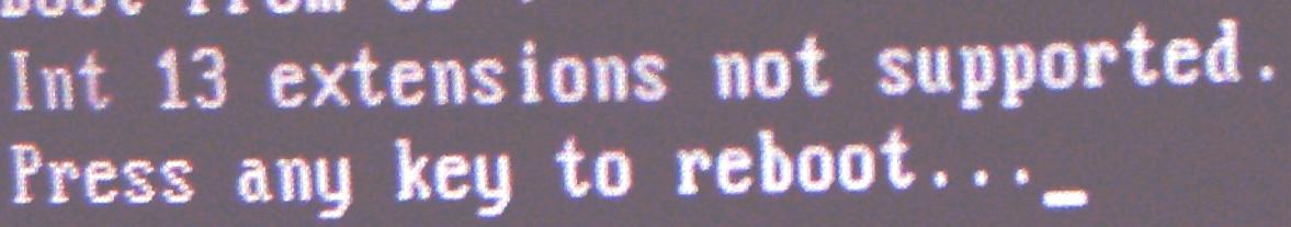

我用EasyBoot 5做的启动光盘,可以引导电脑,也可以进入画面,但是为什么开始的时候就出现两行英文呢,第二行是要我按回车键,只有按回车键,才能进入画面中,这样很麻烦,有没有解决的办法,请高手指教,首个菜单取名为cdmenu.ezb

楼主如果可以把那两行英文贴上来,也许可以知道是什么原因。

出现的两行英文是如下图所示的,能后按回车键就可以出现菜单画面啦
Int 13 extensions not supported.
press any key to reboot....

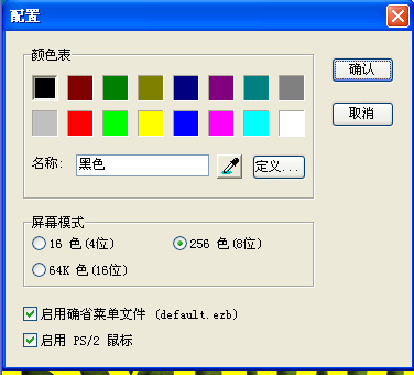

用的是EasyBoot V5.0 配置是这样的

楼主的EASYBOOT的版本好像较低。
2004年8月6日的EasyBoot 5.01就已经修正了“Int 13 extensions” 检测问题。
下载5.0.6.472版本重新制作。

是阿以前的版本会这样,好像跟光驱也有关系,有的光驱会有的不会
