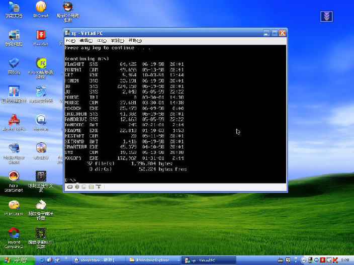

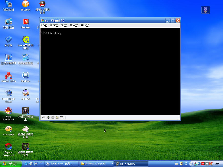

听大家这样说,我还能怎样改bios啊?我的联想盘还能不能试装啊?
我用启动光盘启动,然后进入dos,情况请看下图
然后 dir c:/p
接着 dir d:/p
接着 dir a:/p
怎会这样?a和d的文件相同,我的a盘只有三个小文件嘛
大侠们帮帮忙吧!
