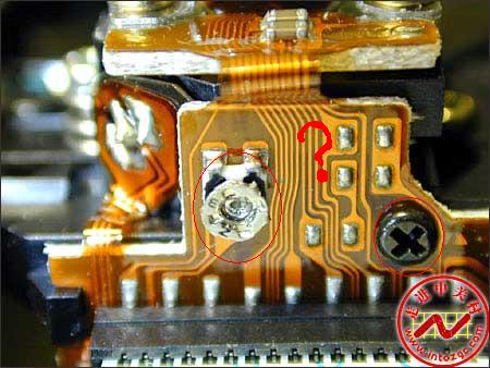

也许是光头被卡住了,我朋友的理光刻录机也是不读盘,我拆开发现光头在最外,估计是被卡住了,光驱通电后光头都会归位,读光盘内圈的,我强行拨光头到最内,通电试验它就恢复了。

http://news.intozgc.com/news/8/200402/28-35529-23192711290.html
从没调整过
所以我也不知道

就算你可以成功调好,也使用不了太长时间,
凭着感觉去左旋右旋多少角度,这种方法很容易因调节不当造成烧毁激光头的“惨剧”,如果使用万用表来配合调节就方便多了
只要减小电阻值,即可增大激光头的发射功率切勿一下转得太猛,否则容易导致电阻损坏
建议你还是买新的,现在也不是很贵
